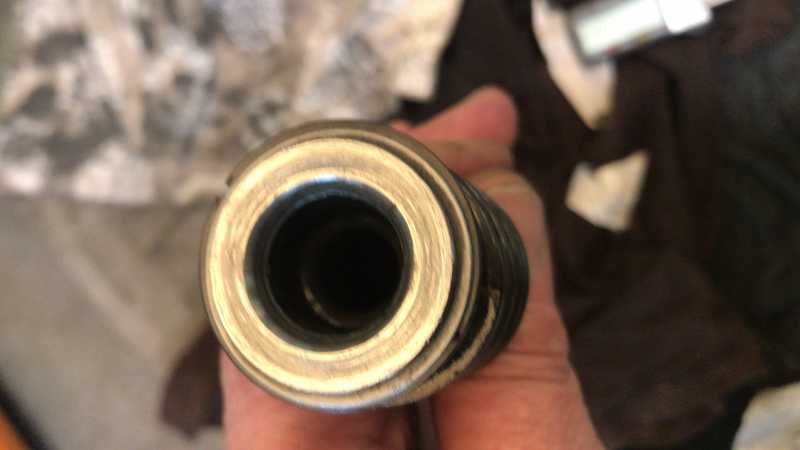

Boh. Ho guardato dentro con la pila e non si vede nulla di così grande che possa "ingranare" . C'è solo un foro tondo da 10-11mm nell'ammortizzatore. Probabilmente la chiave va a incastrarsi più in basso. Forse con una cosa tipo chiave a brugola. Ma così in profondità non si vede.

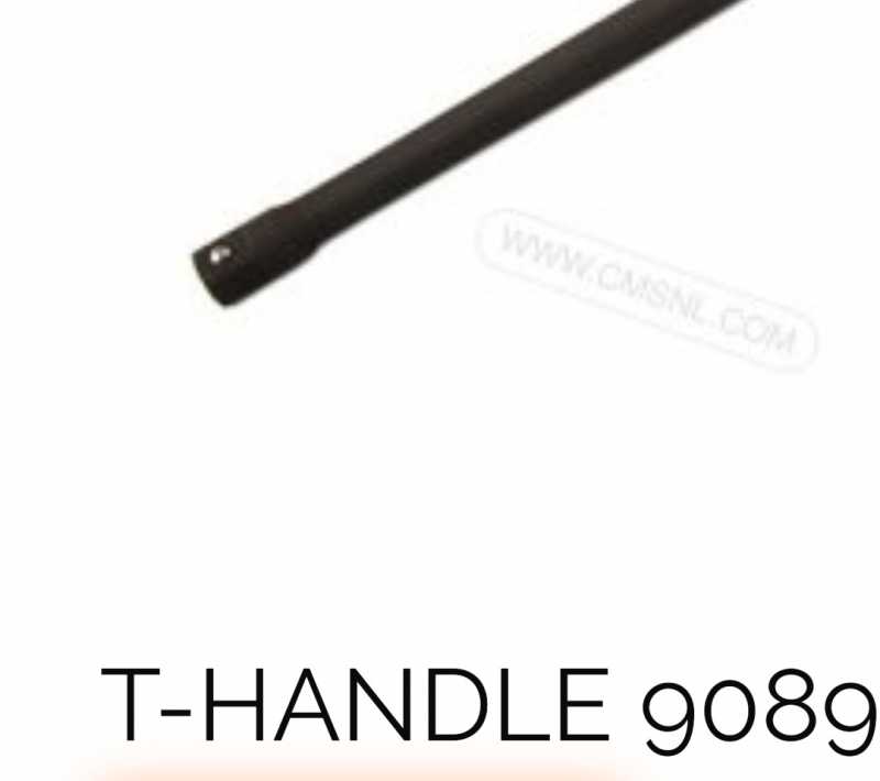

Cercando per numero di serie Yamaha ho trovato la foto di un attrezzo.
Sembra abbia terminale quadrato, forse da 1/4"?
Boh.
Quasi quasi vado a elemosinarlo in officina. Tanto non credo lo usino tutti i giorni.

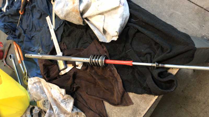

Ho risolto con una sbarra di ferro che termina a cono fissata in morsa.
(Una "leva" già fatta così che ho in officina.)
Con un colpetto di martello il cono fa presa nel pompante e il bulloncino si svita benissimo.
La forcella andava aperta. Era piena di robaccia e le boccole sotto sono da sostituire.
