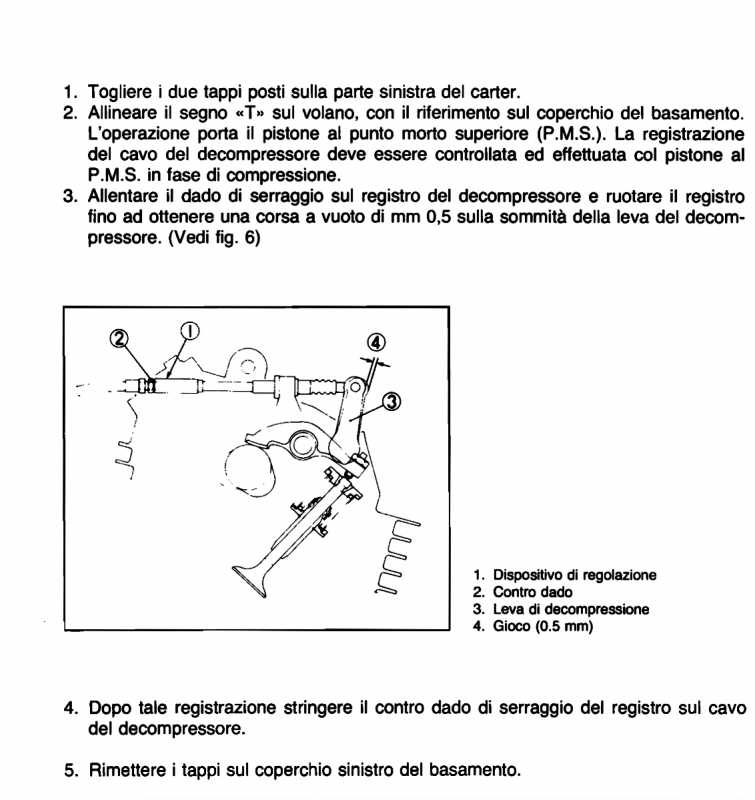

Juza ha scritto:
:brindisi:
grazie mille!
Il mio sembra un po diverso per il cavo non originale, la leva saldata verso avanti e ovviamente la levetta a manubrio, ma questo schema é utile comunque per la regolazione!

piccolo Fabio ha scritto:
Juza ha scritto:
:brindisi:
grazie mille!
No problem. ho pensato potesse essere d'aiuto per capire il movimento del meccanismo insieme alla valvola.
questo è il manuale d'officina della XT 550 ma credo il meccanismo alzavalvola automatico sia uguale
