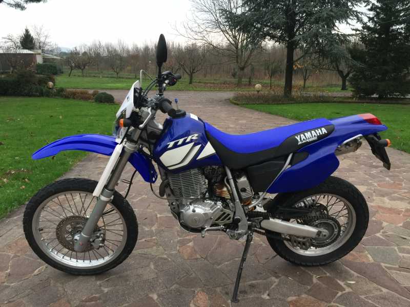

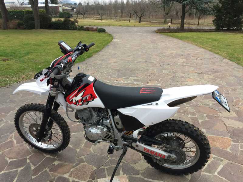

cosa ne dite della mia ttr prima e dopo..........
:tenere: :tenere: :tenere: :tenere:
avviamento yamaha ttr 600 2001 12/02/2017 09:53 #7552809
Lance sei :offtopic: .. :sorry:
comunque la preferivo nella versione blu :ciao:
avviamento yamaha ttr 600 2001 12/02/2017 10:02 #7552810
Anche perché, presumo, qualche volta su strada o luogo aperto a chiunque ci andrai pure no?
O possiedi una collina intera e recintata?
