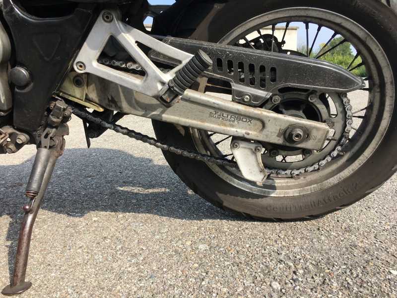

Scrivo qui sperando di ricevere felici risposte al mio dilemma; io ho un XTZ 750 che gira benissimo e regolare ma mentre vado ,di tanto in tanto, si sente un lieve tintinnio metallico (mente piego o se prendo una buca) scrivo per chiedere se a qualcuno è successo e che cosa può essere

Sarà la catena un filo molle,ma senti cosa ti dicono gli altri perché io sono una mezza pippa in meccanica

Registra la catena come manuale recita e provala.
Visto che ti trovi in ginocchio, vedi in che condizioni sono i rulli....

La catena è tirata ma rimane mille quindi probabilmente è quello..vedrò di cambiarla appena possibile..nel frattempo se uso la moto per il tragitto casa-lavoro non dovrebbe dare problemi giusto?

dipende, da come lo dici la catena ha tratti allungati e tratti meno allungati..
Vedi l'usura dei denti e delle maglie della catena, se rimane troppo lenta può saltar giù e tu.puoi farti male o fare dei danni, quindi valuta bene e cambiala se è a fine vita, si può cadere anche andando al lavoro

Ho controllato e mi sembra tirata..ma si in alcuni punti c’è gioco delle maglie
Ho fatto la foto
Essendo il mio unico mezzo cercherò di stare il più attento possibile

Se è troppo tirata rischi di rompere i cuscinetti, è avendo tratti tirato e tratti lenti, non fa assolutamente bene, quindi cambiala al.più presto, inutile rischiare

È bella che andata dalla foto. Cambiala

Cambia cambia.e nel mentre registrala nel punto dove e piu tirata.se ti interessa l ho presa lo scorso mese insieme ad altra roba da rialb a Palermo.ottimo prezzo super competitivo

Solitamente il trittico si cambia completamente se vuoi fare un bel lavoro.
Osserva pignone e corona, se li vedi con i denti non più tanto "belli", cambia tutto e dormi tranquillo sennò rischi di rovinare la nuova catena.
