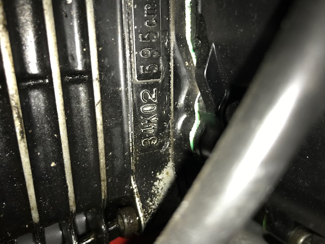

suggerimento tecnico/meccanico XT600Z 1VJ -1989 02/01/2023 11:29 #7632886

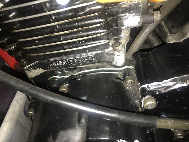

ciao Angelo, ho controllato e allego foto sigla cilindro...
grazie per il tuo aiuto

suggerimento tecnico/meccanico XT600Z 1VJ -1989 02/01/2023 13:24 #7632887

Venendo al tuo cilindro: è un K02, non è il top come il mio K03 (che infatti non ha mai perso olio), ma è comunque meglio dei K01.
Quando smonti la testata si vede l'entità del danno, e se è necessario mettere le boccole in rettifica, oppure se basta montare i prgionieri più lunghi.
Io comunque farei spianare testa e cilindro a prescindere, spendi 30-40 euro ma sei sicuro che la nuova guarnizione poggi su superfici perfettamente rettificate. A quel punto, con un serraggio ben fatto con la chiave dinamometrica, molto probabilmente non avrai più perdite anche senza fare l'intervento con le boccole filettate.

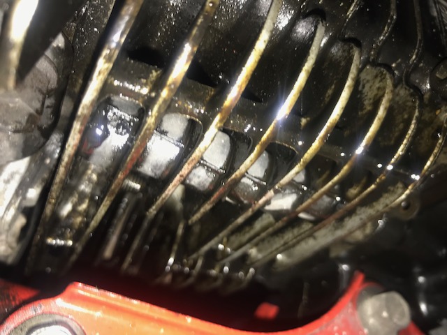

Posta magari una foto della zona dove perde olio, che capiamo la gravità del problema...

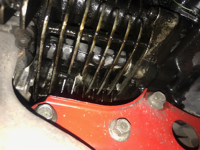

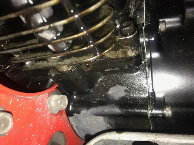

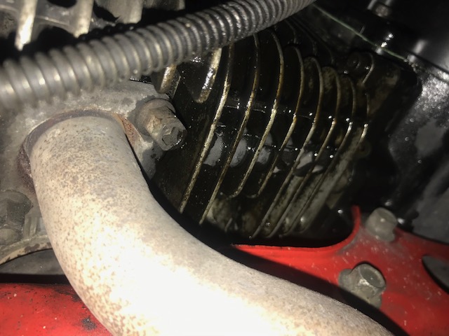

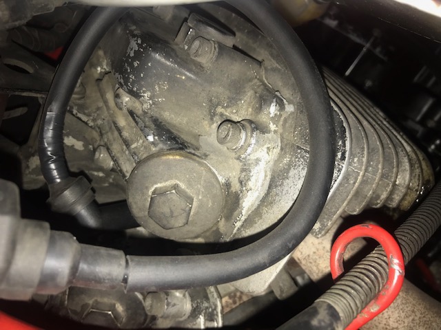

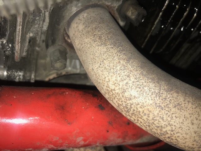

buongiorno, ecco le foto della perdita olio dal cilindro....ho anche fatto qualcghe video con audiuo del rumore metallico dal motore, ma, non me li carica nella versione video .MOV , come posso fare a farveli sentire? il mio cell me li registra solo in .MOV.....
grazie per la Vostra attenzione
ciao
Ultima modifica: 03/01/2023 11:19 da Francesco63.
suggerimento tecnico/meccanico XT600Z 1VJ -1989 03/01/2023 12:15 #7632909
E' evidente la perdita dalla guarnizione della testata, quindi vale il discorso fatto da Angelo
Per il video lo devi caricare su youtube e mettere il link qui.... il forum non carica i filmati direttamente
