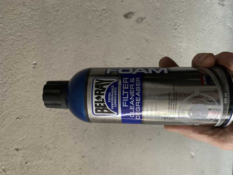

Personalmente uso una bomboletta apposita per la pulizia dei filtri della bel-ray (ho fatto scorta visto che un negozio in fallimento mi ha dato una scatola piena al prezzo di due bombolette) quindi i miei filtri (auto e moto) li lavo con quelle...per l'asciugatura in inverno basta appoggiarli sul termosifone e in poco tempo si asciuga. IMHO.
