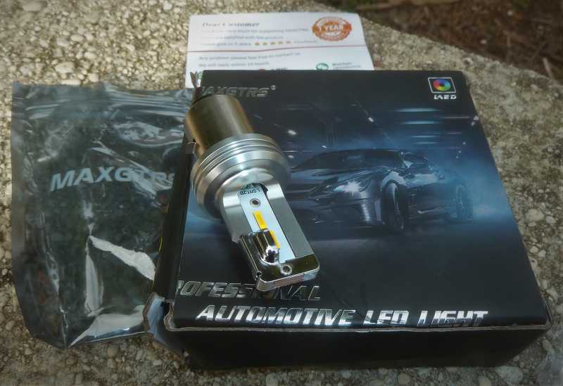

LED 4000k~ per BA20D 30/09/2022 18:43 #7632113
vitverc ha scritto:
Chiedo al sommo Angelo cosa ne pensa di questa: it.aliexpress.com/item/4000248153482.htm...gatewayAdapt=glo2ita
C'è anche 4300 K
Pregi:
- 4300 K (ottimale)
- LED piccoli, quindi fascio ben concentrato, sfondano in distanza
- specchio a norme europee sull'anabbagliante
- geometricamente simile alla lapada a filamento, niente ballast esterno, cavetti, casini
Difetti:
- niente ventola, quindi minor potenza luminosa (lumen) rispetto alle migliori
- come tutte le lampadine senza ballast esterno (e quindi senza un adeguato condensatore) sfarfallano a basso regime
Ultima modifica: 30/09/2022 18:44 da AngeloFarina.
C'è anche 4300 K
Lampadina provata. E' la migliore, fa il doppio di lumen rispetto alla 40/45 W , colore bianco caldo, effettivamente colore 4300 k. Con l'abbagliante la visione notturna è la profondità sono ai massimi livelli. Equivalente al faro a led della mia GS 1250. E ho detto tutto. Ringrazio il prof. Farina che con i suoi preziosi e generosi consigli tecnici mi ha aiutato nella scelta ottimale.

LED 4000k~ per BA20D 25/10/2022 09:25 #7632362
  • vitverc
  • Avatar di vitverc
  • Messaggi: 39
Aggiungo, dopo averla provata, non solo fa il doppio di lumen rispetto alla Bosch 40/45 W che avevo pure preso in prova, malgrado il colore bianco caldo, ma è del tutto scomparso il fastidioso fenomeno dello sfarfallio a basso numero di giri.
Ho ordinato anche la seconda, visto l'ottimo risultato di quella provata, al prezzo di c.a 15 €, che mi sembra molto conveniente.
Dalle prove fatte andava molto bene anche la Kuleeyn, che mi sembra l'unica alternativa valida, sempre ad un prezzo di c.a € 15,00 l'una su Amazon, ma ha l'abbagliante di colore giallo (che a me garba poco), mentre l'abbagliante è bianco freddo c.a 6000 K.
Spero di esserVi stato utile e vi saluto tutti
Lamps e buone curve
Vittorio
Ultima modifica: 25/10/2022 09:28 da vitverc.

vitverc ha scritto:
C'è anche 4300 K
Ciao, a me è arrivata oggi dopo una decina di giorni dall'ordine :up:
Devo ancora montarla sul 495 e provarla su strada.
Ma tu hai anche letto da qualche parte (confezione, lampadina, istruzioni..) conferma di
questi 4300k o hai verificato "a occhio" una volta montata sulla moto o testata sul banco..?
No perché io non trovo da nessuna parte questa scritta che mi rassicura che non sia né 3000 né 6000.. :book:

LED 4000k~ per BA20D 15/11/2022 10:45 #7632547
  • vitverc
  • Avatar di vitverc
  • Messaggi: 39
Aggiungo, dopo aver montata anche la seconda, che è del tutto scomparso il fastidioso fenomeno dello sfarfallio a basso numero di giri.
Malgrado l'assenza del dissipatore ad hoc (in realtà è costituito da tutto il corpo lampadina) non scalda, almeno con le temperature di questo periodo.
La tonalità non è scritta sulla scatola o sulla lampadina, ma si sceglie in fase di ordine. A me sono arrivate tutt'e due effettivamente con gradazione 4300 K.
Confermo anche che persiste pure con la seconda il piccolo cono d'ombra centrale, ma è praticamente irrilevante. Compensato dal fascio luce molto largo lateralmente, che fa un effetto tipo cornering lights, illuminando a meraviglia il bordo della carreggiata.
Cono che scompare passando all'abbagliante, che si somma - non sostituisce - la luce ana.
Io ne sono contentissimo e la consiglio vivamente.
Spero di esser stato utile
Lamps e buona strada a tutti
Vittorio
