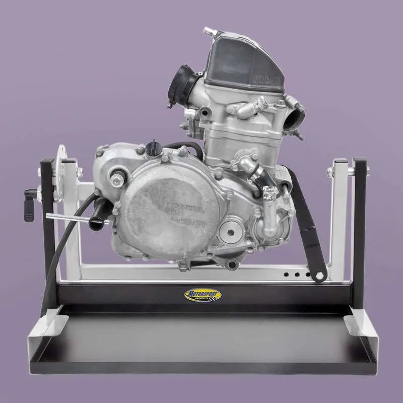

ciao, mi trovo pure io più o meno nella stessa situazione... ho un motore 3YF con tutti gli accessori, escluso ovviamente serbatoio olio; avrei voluto avviarlo, per capire in che condizioni sia.
Conviene, o è meglio lasciarlo dormire fin tanto che non serve?!
Accensione motore su banco 04/10/2022 09:47 #7632154
Nel post non è stata evidenziata una cosa importante....occorre un banco attrezzato per accendere il motore; se lo fai con il motore semplicemente appoggiato su un piano, appena acceso il tutto girerà dalla parte opposta a quella in cui gira l'albero motore....la famosa "coppia di rovesciamento" che si avverte sui motori con albero motore longitudinale ma che è presente su tutti i motori anche se non è avvertibile.
Quindi dovresti costruirti un supporto fisso (e anche abbastanza robusto) che blocchi il motore in almeno due punti opposti.
Quanto a lasciar "dormire" il motore, se passa troppo tempo, all'accensione piscerà olio da tutte le parti perchè i motori invecchiamo più a stare fermi che a funzionare.
Io quel motore lo venderei e aspetterei il momento di averne veramente bisogno per cercarne un altro.
