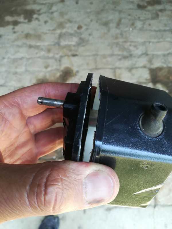

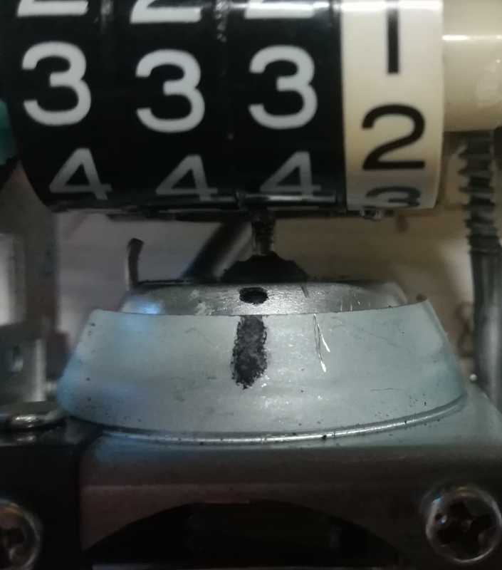

Prima cosa, aprire lo strumento. E ancor prima, togliere il pomello di azzeramento del contachilometri parziale svitandolo dal suo perno (ricordare che il suo filetto è sinistrorso, quindi si svita a rovescio girando verso destra).
Il contagiri lo avevo aperto da sotto con un cutter ma, essendo incollato meglio del previsto, avevo anche dovuto smobilitare mezzo paradiso e tutto il purgatorio rischiando pure di tagliarmi.
Stavolta ho scelto di aprirlo praticando un taglio lateralmente a metà della parte liscia inferiore. Ho usato una sottile sega per metalli da hobbista che porta via nemmeno un millimetro di materiale. Con un po' di manualità, in 10 minuti si apre e per chiuderlo basterà usare un po' di epoxy con accortezza. Se poi non si vorrà rifinire la cicatrice, poco importa. Nel tenerè non è a vista, rimane sotto la mascherina.

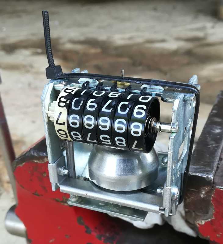

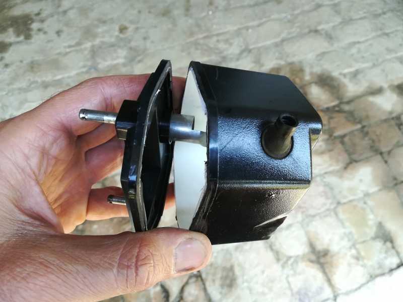

La meccanica rimane attaccata alla parte sotto della scatola, svitiamo le due viti a croce da 3mm che si trovano sotto per separare il fondo della scatola dalla meccanica stessa.
Questo quello che ci troviamo in mano…... Con grasso vecchio di 35 anni incroccato un po' dappertutto.
Bisogna stare attenti a non toccare la parte opaca del quadrante e non farci finire sopra olio o grasso. Altrimenti poi si noteranno macchie o ditate.
Passo successivo, togliere la lancetta e il quadrante con i numeri.
Prima però è bene segnare dei riferimenti fra la campana che comanda la lancetta e una parte fissa, i riferimenti devono combinare quando la lancetta è appoggiata alla stanghetta dello zero. Serve per poter rimontare la lancetta nella stessa posizione e non alterare la taratura del tachimetro (vedi foto successiva). Andando avanti nello smontaggio si vedranno meglio i singoli componenti separati.
Ultima modifica: 26/06/2019 08:53 da Zappaterra.

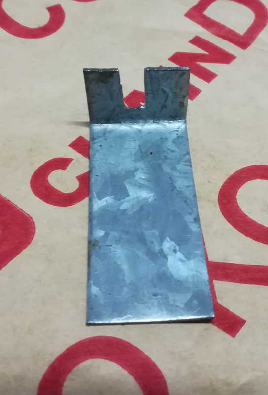

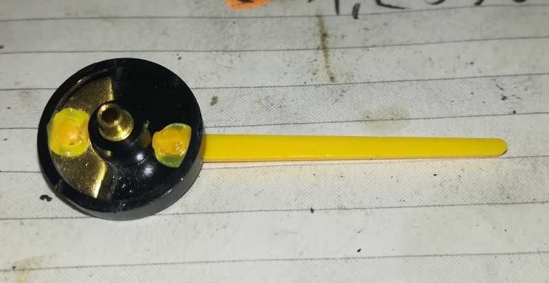

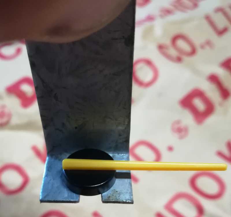

Smontiamo la lancetta, che è infilata su un perno un po' conico. Quindi bisogna prenderla e tirare finchè non viene. E sperare non si rompa.
Mi sono costruito un affare di lamierino di ferro per afferrarla e poterla tirare senza far danni.
Personalmente ho preferito fissare il lamierino in morsa e tenere il contachilometri in mano per essere sicuri di farci forza per bene. Occhio che, quando la lancetta viene via, lo fa di scatto. Quindi è facile voli via come è successo a me. Notare che la lancetta è in plastica, però ha boccola centrale in ottone e ha pure un piccolo contrappeso per bilanciare il peso della lancetta. Maledetti giapponesi, facevano le cose per bene :clapping:
A questo punto si svitano le due vitine nere sul quadrante nero, si separa quest'ultimo dalla meccanica e lo si ripone dentro un sacchetto di plastica PULITO.

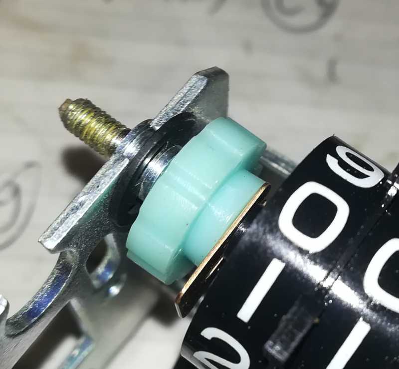

Poi ho deciso di procedere con lo smontaggio del contachilometri parziale. Si fa facilmente togliendo un "seeger" nero che vedete vicino al pezzo azzurro in foto. Tolto il seeger si sfila via lateralmente la boccolina su cui ruota il parziale e il tutto viene via dalla meccanica con facilità.
Ne possiamo approfittare per togliere anche la lamiera arrotondata che cinge la campana e sulla quale abbiamo segnato i riferimenti per il rimontaggio della lancetta. Sono due viti a croce. I riferimenti, oltre che a pennarello, ho pensato di farli anche graffiando leggermente la zincatura. Nel caso il pennarello si dovesse cancellare.
Fate attenzione a non far sfilare dal perno i componenti del contachilometri parziale. Pena, dover cercare i pezzi, capire come vanno riassemblati ed essere portati a scorrere tutte le pagine del calendario, da capodanno a san Silvestro.

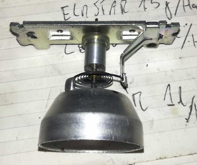

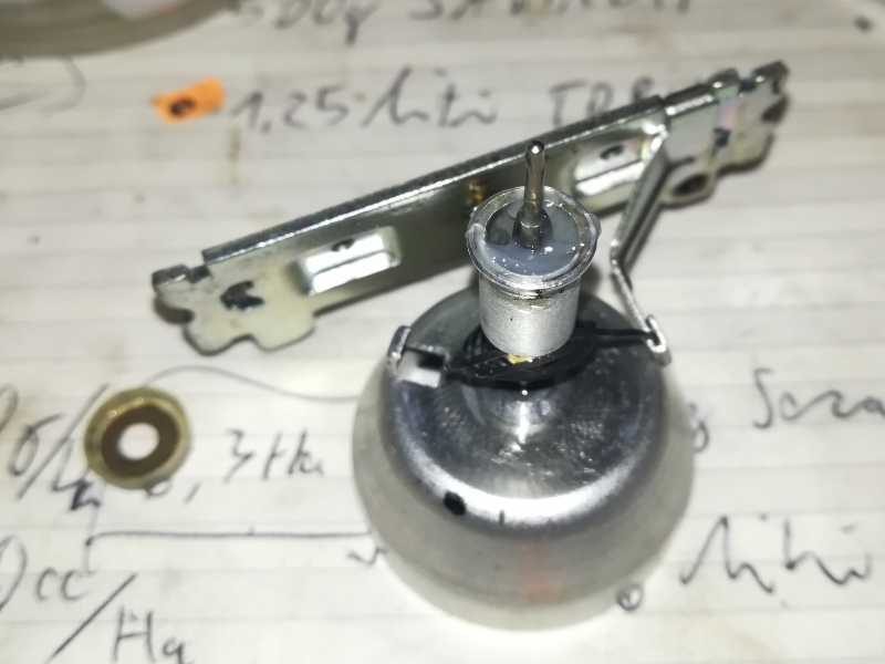

A sto punto dovevo decidere se smontarlo del tutto. e ho deciso di farlo.
Il ponte sopra, di metallo, sul quale è fissato il quadrante e la boccola della lancetta è tenuto al telaio da quattro linguette ribattute. Le ho limate quel tanto da fare uscire il ponte dalla sua sede.
Fatto questo puoi finalmente tirare via dal resto della meccanica il ponte con attaccato perno lancetta, molla e campana. Con delicatezza, per non rovinare la molla a spirale. Il barilottino che vedete fra la molla e il ponte è l'ammortizzatore che riempiremo con grasso.
Si smontano anche i due ingranaggi a vite senza fine che collegano il perno in ingresso ai contachilometri totali e parziali.
In foto, il ponte estratto assieme agli altri ammenicoli che gli rimangono attaccati.
Adesso, con delicatezza, si puo' sfilare la boccola da dentro l'ammortizzatore, tirando su il ponte. Attenti sempre a non rovinare la molla.
Poi si apre il coperchietto in plastica dell'ammortizzatore (trovato quasi vuoto) e lo si riempie di grasso viscoso. Io ho usato, come nel contagiri, un grasso silicone molto viscoso (vedi foto).
Chiudere il coperchietto in plastica, infilare di nuovo la boccola e mettere via tutto l'insieme al riparo da possibili urti. Controllare che la molla non abbia spire sovrapposte.

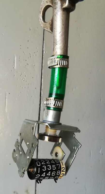

Rimane da pulire e lubrificare la boccola del perno in ingresso. Mi sono studiato questo sistema a pressione, visto che il tutto non si smonta.
Ho trovato un pezzetto di tubetto di plastica del diametro adatto. Infilato nello strumento con fascetta per fare la tenuta. Poi ho spruzzato all'interno del tubetto in plastica verde del wd40 tenendolo capovolto come in foto e ho collegato la pistola del compressore resa stagna anche lei dalla seconda fascetta.
Compressore regolato a poco più di una atmosfera.
Il liquido dentro al tubo, sotto pressione, è costretto a passare fra perno e boccola. Se con un dito fai ruotare la calamita durante il processo è tutto piu' rapido.
Prima ho fatto passare del wd40 che ha sciolto e postato via il vecchio lubrificante addensato + sporco vario.
Poi ho pulito il tutto e dentro al tubetto ho messo un olio leggero al teflon. Quando dalla boccola ha iniziato a uscire olio pulito mi sono fermato.
Smontato tutto l'accrocco, pulito con straccio le varie schifezze e ho potuto constatare che, ora, il perno gira libero e bello scorrevole.
Il contachilometri totale l'ho lasciato in sede in quanto è ribattuto e non è necessario rimuoverlo dal suo alloggiamento.
Ultima modifica: 26/06/2019 14:57 da Zappaterra.

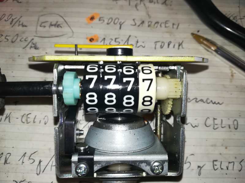

Il più è fatto. Ora bisogna pulire per bene tutto e rimontare.
Fare attenzione al perno che si trova dentro la campana, deve essere posizionato nell'apposita boccola che si trova sul supporto in lamiera avvitato al telaio della meccanica. E quando si rimette il ponte nel suo alloggiamento bisogna infilare nello stesso i dentini in plastica nera che tengono ferme le ruote del contachilometri totale.
Il ponte l'ho fatto scattare nel suo alloggiamento e, per sicurezza, ho aggiunto anche un po' di colla epossidica. Ponte tenuto in sede da una fascetta da elettricista per 24 ore, finchè l'epoxy non ha preso del tutto. Si sa mai…..
Gli ingranaggi del contachilometri ovvio che li ho puliti a dovere dalle vecchie zozzerie. Prima di metterli al loro posto li ho lubrificati con un grasso bianco al teflon che va bene anche per la plastica, visto che la prima vite senza fine è plastica su metallo.
Ora il tutto gira molto morbido e fluido, la corda farà molta meno fatica a "mandare" il tutto.
Ultima modifica: 27/06/2019 18:04 da Zappaterra.
