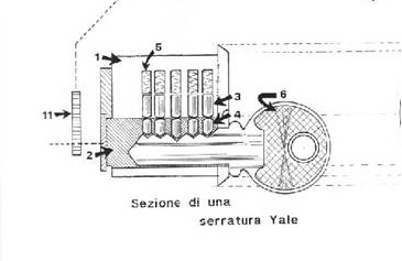

Chiave in blocchetto 3Aj 18/05/2019 10:20 #7600931
Non so se avete presente come funzionano i blocchetti delle serrature.
Ci sono dei pistoncini che si allineano con i denti della chiave e che, quando sono allineati, consentono al tamburo di ruotare.
Quando giri la chiave questa dovrebbe rimanere bloccata dai pistoncini; se nel tuo caso non lo fa è ipotizzabile che l'interno della serratura e/o i pistoncini si siano usurati quel tanto che basta per sfilare la chiave.
Comunque, se per il resto la serratura funziona, non dovrebbero esserci problemi .... l'unico rischio è quello di perdere la chiave con il motore acceso .... la vedo dura.
