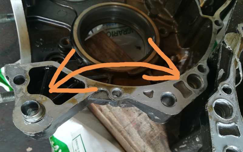

Smontato il cilindro. I carter non sono "pari", c'è un po' di scalino fra i due nel piano di appoggio del cilindro. Domani apro a metà per vedere se manca una boccola di riferimento o cos'altro.

Quale pasta per chiudere carter motore? 03/05/2019 00:05 #7600170
Strano!...verifica sul retro dei carter zona forcellone che siano marchiati uguali....non vorrei....... :paura:
Si, marchiati uguali.
Prima di sera dovrei riuscire ad aprire e di conseguenza soddisfare la mia curiosità.
Lo scalino non è molto alto, non è mezzo millimetro, per dire. Ma si sente con il dito.
L'ho fatto presente al meccanico che ha montato.
"non stare ad aprire, portalo qua che lo spianiamo".
Sono scappato.
Ultima modifica: 03/05/2019 06:56 da Zappaterra.
Quale pasta per chiudere carter motore? 03/05/2019 09:06 #7600177
I carter motore sono "sposati" alla nascita e lavorati in coppia proprio perchè le superfici siano perfettamente allineate; se c'è uno scalino sul piano di appoggio del cilindro significa che anche l'alloggiamento dei supporti di banco è disallineato della stessa misura e questo non fa molto bene ai cuscinetti.
Hai fatto bene a scappare.....
Ringraziano per il messaggio: Zappaterra

Svelato l'arcano. Bussola di riferimento anteriore messa nel buco sbagliato. (vedi foto)
#maipiudalmeccanico

L'errore di può stare, ma quando si chiude il blocco, si DEVE verificare che tutto sia a posto, dopo si avvita...
Le boccole poi sono obbligate, devono entrare anche nella guarnizione...
Quale pasta per chiudere carter motore? 04/05/2019 14:11 #7600233
Condivido al 100% .... è in questo che si misura la serietà di una persona, rendersi conto che si è soggetti a sbagliare e controllare (se occorre anche più di una volta) di non averlo fatto.
Il fatto della guarnizione ha un valore relativo .... a quanto ho capito il disallineamento era veramente minimo, roba di decimi di mm; la guarnizione magari ci sarà andata un po' stretta ma ci è andata.
Piuttosto una tirata d'orecchi anche a mamma Yamaha ..... chi fa i buchi per le bussole di riferimento dovrebbe farli in modo da eliminare la possibilità di errore .... "stupid tested" come dicono negli USA. (anche se, secondo Einstein "Solo due cose sono infinite: l'universo e la stupidità umana ....e, sull'universo, comincio ad avere dei dubbi....")
