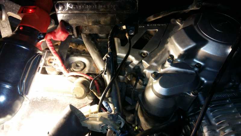

Intanto che vado avanti qualcuno mi può aiutare a capire dove vada collegato questo tubo che ho trovato staccato? Forse va lasciato così?
Hai provato a controllare l'esploso se si aggancia a qualcos'altro oppure finisce così?
Al Super ce ne sono due (uno per ogni carburatore), il filtrino è in mezzo a due tubicini.

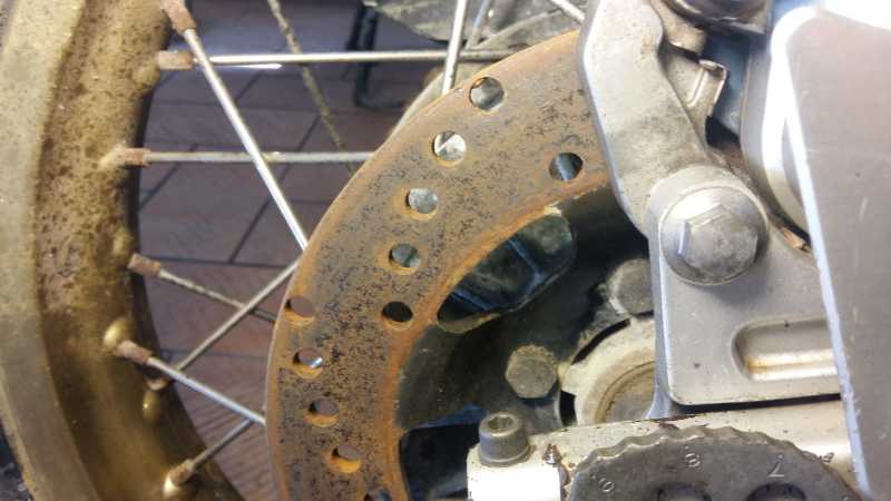

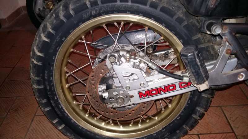

È rimasto solo un problemino ma mi sa che per adesso resterà così: al posteriore frena poco e secondo me la colpa è del disco, ho fatto lo spurgo e non c'è più una bolla d'aria, la pompa con il kit è diventata nuova e le pastiglie sono ancora buone.
Vi lascio in allegato la foto del disco, voi cosa farese?
Restauro Xt 600 14/07/2018 17:02 #7587015
Giusto per capire....
La foto del disco l'hai fatta dopo averla provata e constatato che non è il massimo della frenata oppure prima della prova?
Ultima modifica: 14/07/2018 17:17 da Pasky68.
Restauro Xt 600 14/07/2018 17:37 #7587016
La foto l'ho scattata dopo averla provata.
Restauro Xt 600 14/07/2018 18:03 #7587017
Personalmente proverei a salvare disco e pasticche lasciandoli così, (chiaramente consapevole della scarsa frenata sul posteriore), con la possibilità che l'ossido sul disco venga via con il consumo e riprenda il pieno regime di frenata.
Stesso discorso per le pasticche.
Nel frattempo...... sii prudente.....

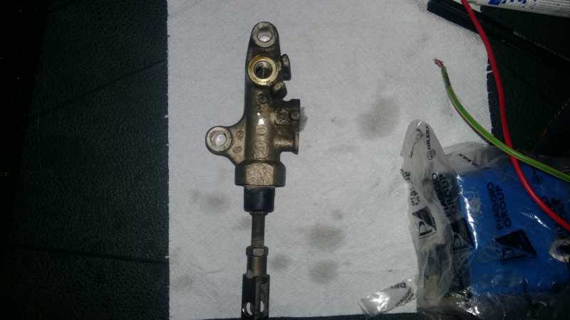

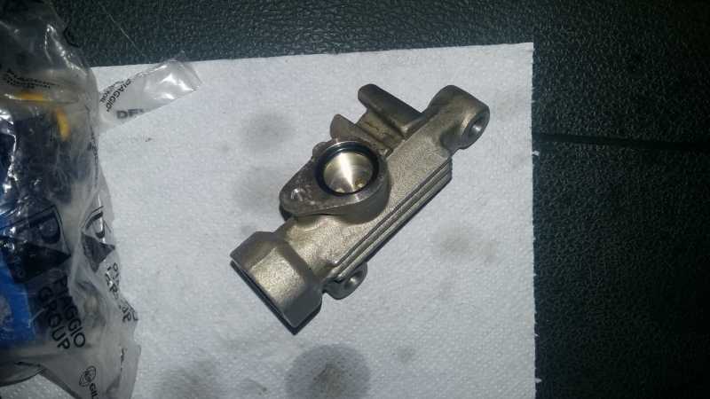

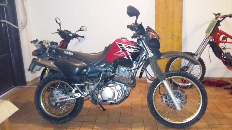

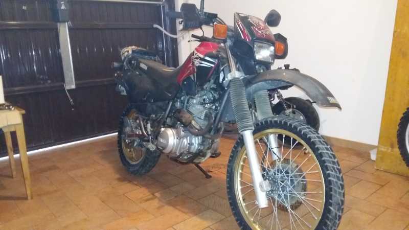

Finalmente riesco a caricare le ultime foto! La moto l'ho finita da una settimana, sono rimasto davvero molto soddisfatto... :bananamecc: va benissimo.
Come vi avevo detto ho comprato il kit per la revisione della pompa posteriore ed è tornata nuova, adesso l'impianto posteriore funziona alla perfezione se solo avesse un disco migliore... :whistle:
Ho dovuto cambiare un po' di fili cotti e rifare l'impianto del pulsante di start, ma adesso funziona perfettamente.
Ho dato una lucidata ai cerchi che sono davvero uno spettacolo
Che soddisfazione vederla finita :flex:
Il motore è una bomba, qui trovate un piccolo video dell'accensione:
