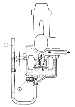

- Ho provato a controllare il livello di carburante nella vaschetta come indicato da manuale (vedere immagine allegata) con un tubo siliconico tipo quello usato per lo sfiato del serbatoio. A quanto leggo sul manuale, per effettuare questa operazione, la moto va mantenuta in posizione verticale, appoggiandola a un sostegno o al muro (nel mio caso ho usato un ceppo di legno sotto alla culla del telaio). A tal proposito ho una domanda: il carburatore non è montato in modo tale che la vaschetta risulti orizzontale bensì il corpo del carburatore presenta una certa angolazione in direzione del motore, dunque rispetto a quale punto dovrei misurare i 7mm tra il livello della benzina nel tubo e la guarnizione della vaschetta?
Nel fare questa operazione ho notato che la benzina che fluiva dalla vaschetta nel tubo siliconico presentava delle impurità, del pulviscolo color marrone (ruggine o terra??). Il che mi fa sorgere il dubbio che i condotti del carburatore potrebbero essere parecchio intasati e vorrei revisionarlo.

Ti ringrazio per la dritta. Ora il carburatore è pulito a dovere, ho controllato tutti i passaggi uno a uno, pulito i getti e rimontato tutto con cura.
Aspetto giusto il kit dello spillo per sostituirlo per scrupolo.
Ho rifatto il livello modificando l'altezza del galleggiante rispetto al piano d'appoggio della vaschetta e riportandolo ai 26 mm indicati da manuale. Verificherò di nuovo ma dovrebbe essere ok.

Se non ho commesso errori ora dovrebbero essere perfettamente sincronizzati e il livello del galleggianete ora dovrebbe essere come da specifica. Dovrò poi vedere se è da regolare di nuovo una volta cambiato lo spillo.
