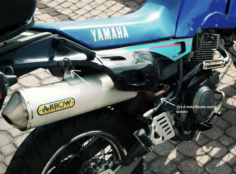

Salve a tutti. Dopo un po' di ricerche ho trovato il modello terminale che hanno montato sulla mia XT 3tb. L'ho comprata usata gia così.
Il modello è questo http://www.arrow.it/it/linedetails/83 ossia l'enduro Alumilite (72034AE).
Controllando sul catalogo e sulle moto compatibili ho visto che questo terminale è per la XT dal 95 al 2001 e non ho manco il Db-killer montato mentre la mia è un XT 90/94.
Qui la foto catalogo con le frecce del modello moto e terminale attualmente montato...
https://drive.google.com/file/d/0B5oZ05_PGEifMWF4Z0FFMEhoM00/view?usp=sharing
Ero indeciso se prendere il terminale originale XT o il db-killer per il mio ma credo che in questo momento io sia fuorilegge (correggetemi se sbaglio)! Inoltre non sopporto il rumore eccessivo di questo scarico. A me piace il silenzio.
Cosa mi consigliereste di fare?
Recentemente ho fatto anche saldare una staffa/occhiello supplementare sul terminale nella parte bassa per fissarlo al telaio nei pressi del collettore. Infatti non essendo il modello adatto ho avuto un casino di problemi col collettore che si staccava! L'originale porta apposta un occhiello supplementare in basso che si fissa al telaio.

Spero almeno che sia stato montato il tubo che chiude il telaio, perché il 3tb lo scarico portante, vedi se ci sono i numeri di omologazione del terminale, se si il db killer lo puoi far fare su misura

Ecco una foto di più di 1 anno fa.
Come indicato ora è stato fissato anche l'altro punto. Il problema fissaggio è risolto ma è troppo rumorosa.
Numeri stampati sopra non ne ho trovati da nessuna parte. Credo non esista proprio l'omologazione.

FuSionMan ha scritto:
Grazie per la risposta.
Se noti sopra la pedana del passeggero c'è il fissaggio per il vecchio terminale che era portante, da quel punto serve un tubolare che chiuda il telaio fin sotto il telaieto reggisella, ora non è un fissaggio stabile......

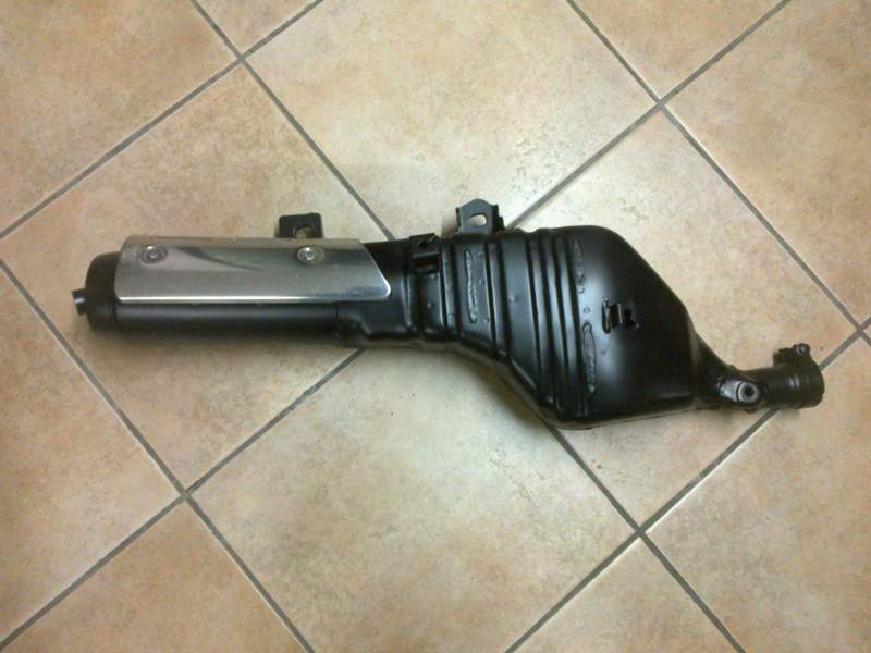

Grazie ragazzi. In effetti avete ragione. Manca quel fissaggio che chiude il telaio.
Alla fine sono riuscito a trovare lo scarico originale in buoni condizioni anche se il tizio che la vende sta incasinato e non mi ha ancora dato gli estremi per pagargliela.
Ho optato per l'originale perchè mi sono stufato di accrocchi che non vanno mai bene.

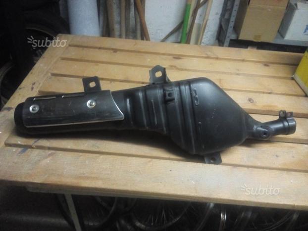

Niente io continuo a non capire certe cose.
Sto vedendo che ci sono 2 tipi di marmitte diverse per la 3tb. Una porta l'occhiello in basso per essere fissata al telaio. Un'altra non lo porta. Perchè?
Allego foto
Terminale Xt600E anno 1993 04/11/2016 20:34 #7544902
Quella senza occhiello può essere del modello successivo, il 4PT
Terminale Xt600E anno 1993 05/11/2016 13:51 #7544961

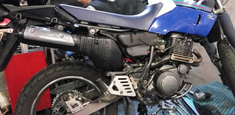

Scusate se riporto sopra questa discussione ma volevo darvi delle impressioni riguardo lo scarico originale.
Ho portato la moto dal meccanico per far togliere la arrow e far mettere l'originale riverniciata a nuovo oltre a far sostituire catena pignone e corona.
Ieri sono passato in officina perchè ero impaziente di sentire il nuovo "suono" con la marmitta giusta.
Impressioni? WOW! Ora si che è la XT. Un rombo molto più attutito e morbido. Non più il casino di prima che detestavo.
Non vedo l'ora di provarla.
