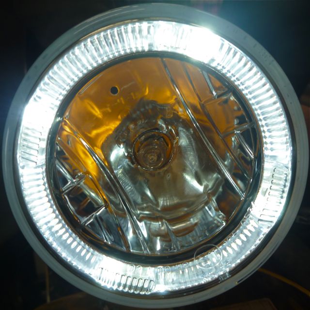

Ho preso la carena ST di Albertino con i fari con H3 da 50W+posizione LED AngleEye (tipo bmw).
Gli H3 sono monofilamento, volevo trovare dei fari che avessero le H4 bifilamento, ma non li trovo, le posizioni AngleEye non mi interessano.
Mi sa che dovrò per forza montare le H3 o mettere le Xenon che ha messo Albertino, ma mi secca avere un faro anabbagliante e accendere l'altro per l'abbagliante, a me piacciono i due fari classici del ST accesi.
Sono d'accordo, anche io ho preso in esame i poliellissoidali che ha GPBomber, ma alla fine mi secca stravolgere il fascino di quei begli occhioni..... :loveit:
