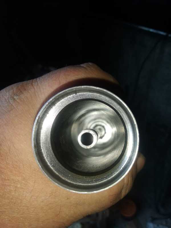

Buongiorno ho difficolta ad aprire le forcelle del 59x
anche tenendo i tappo sopra, provando a smollare la brugola sotto gira ma non esce dalla sede
ho tolto il tappo e controllato, il pistoncino e' libero anche se lo tengo fermo non mi risolve il problema dello svitaggio brugola inferiore
qualcuno puo' darmi una mano?
Ripristinare Forcella Anteriore (sospensione) TT 600 59x '92 12/08/2023 22:28 #7634781
  • Messaggi: 25959
Togliendo la molla ( e l'olio) si deve infilare l'apposito attrezzo per tener fermo il pompante e svitare la brugola sul fondo
Ripristinare Forcella Anteriore (sospensione) TT 600 59x '92 13/08/2023 10:03 #7634784
e ...si , ho visto adesso , devo bloccare il pompante che ha uno svaso da 27 , solo che ho il pistoncino nel mezzo quindi dovrei saldare un dado da 27 su un tubo vuoto e arrivare in fondo.
il pistoncino da sopra non viene tirando , giusto?
Ripristinare Forcella Anteriore (sospensione) TT 600 59x '92 13/08/2023 21:42 #7634786
  • Messaggi: 25959
Esatto
