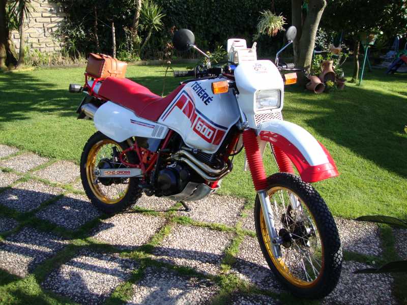

Un Buon Meccanico A Roma.... 22/10/2009 22:59 #6815471
riprendo questo vecchio post perchè.....sta ritornando agli antichi splendori.... :banana:
Un Buon Meccanico A Roma.... 13/12/2009 13:32 #6833799
:banana:
chi lotta può perdere chi non lotta ha già perso

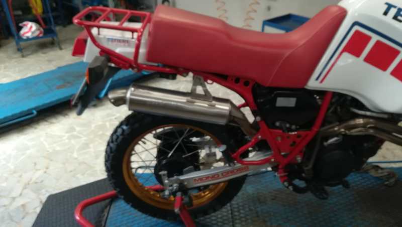

Un Buon Meccanico A Roma.... 16/05/2020 15:58 #7614048
Rileggere post di anni fa è sempre piacevole.
sta risorgendo per la 2° volta.
http://
Ultima modifica: 16/05/2020 16:03 da FabioLinus.
Un Buon Meccanico A Roma.... 17/05/2020 11:33 #7614074
Bella.
Peccato quell'orribile e scomodissimo scalino nella sella. Ma perchè?
