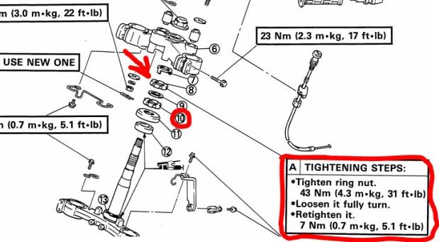

Mi aggancio a queto topic per una domandina sul serraggio delle ghiere del cannotto di sterzo.
Il manuale d'officina dell' XTZ660 fa vedere che la ghiera da stringere è quella superiore (nr. 8 ) , mentre a logica mi aspetterei che fosse quella inferiore (nr. 10), usando la superiore (e la rondella in gomma) come controdado.
Qual è la verità? :nonso:
Grazie.
Cambio Cuscinetti Sterzo (XTZ750) 25/02/2018 19:38 #7579562
Hai detto bene, il manuale della 660
Qui si parla del 750 e di ghiere ce n'è una sola
Comunque hai ragione, o il disegno è sbagliato (sul 660 ci sono 2 ghiere?) oppure è sbagliato il manuale
A volte sbagliano pure loro, anche se è difficile che lo facciano con l'inglese
Più frequenti gli errori nelle lingue "minori" (tipo l'italiano) che di solito sono tradotti dall'inglese e non direttamente dal giapponese

Sul 660 infatti le ghiere sono due, ed inteposta c'è una rondella in gomma, che fa da "molla" fra le due ghiere e permette anche di allineare le cave per calarci la rondella di arresto (la numero 7 in figura) che ha due naselli piegati in basso.
Per il serraggio toccherà procedere a buon senso, quindi a mano o poco più quella sotto e un quarto di giro quella sopra (sarebbe un 10% di compessione della gomma)
E se non bastasse si riapre l'ambaradan e si stringe di più.

L'unica spiegazione che ho è che volevano bloccare la ghiera senza far conto dell'effetto del dado in testa al piantone (che va comunque tirato ai suoi 110 Nm), ma il vero motivo mi sfugge. E poi hanno voluto anche bloccare la controghiera, e visto che il cannotto non ha lo spessore sufficiente per una rondella dentellata, ecco la gomma che fa da molla e naturalmente la rondella a cestello: si sa che una ciliegia tira l'altra...
Ho anche fatto una piccola ricerca sui cataloghi dei ricambi, ed ho visto che questo sistema è in uso almeno dal 1986 (XJ900) su un bel po' di moto da 125 cc a 1200,incluse "nuova" 660, ST 1200 e TDM, sembra quasi che il monoghiera sia una peculiarità delle fuoristrada fino al 1991: misteri della fede ....
