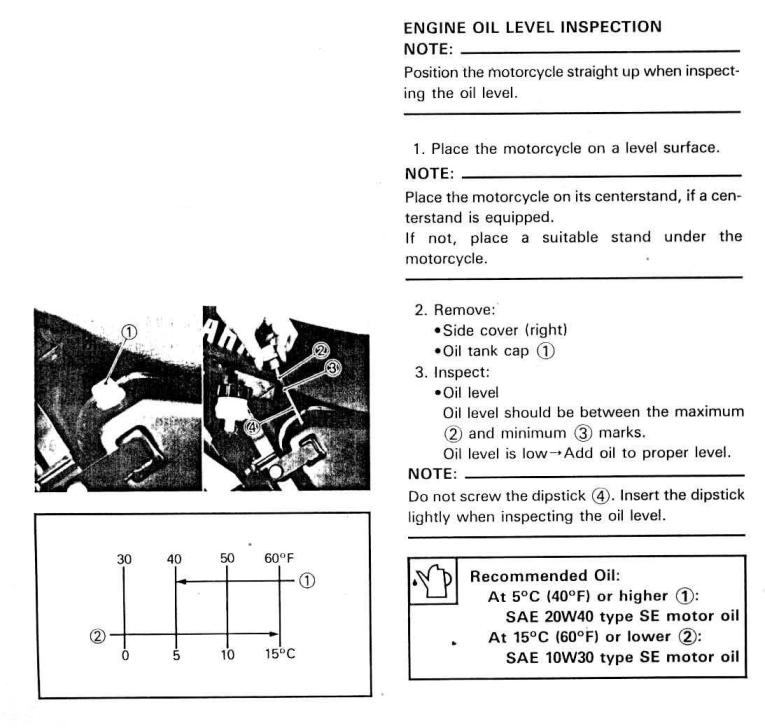

a proposito di olio, il manuale che ho mi dice di rabboccare da sotto la scocchetta DX ma io ho smontato senza trovare nulla :book: :book:
Quella dalla parte dello scarico.............dietro al serbatoio del freno post, c'è un grande serbatoio di lamiera nero con un tappo...... :roll:
Luca :ciao:
SI MA BISOGNA DIRE SE IL LIVELLO SI CONTROLLA A MOTO SBANDATA SU CAVALLETTO LATERALE , O MOTO DIRITTA ]
