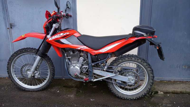

Montare il parafango alto è la prima cosa che ho fatto sulla Beta ALP.
Ho anche scoperto che non protegge meno di quello basso, anzi, entrando nelle pozze è meglio; arriva più acqua sui piedi ma meno in faccia.
