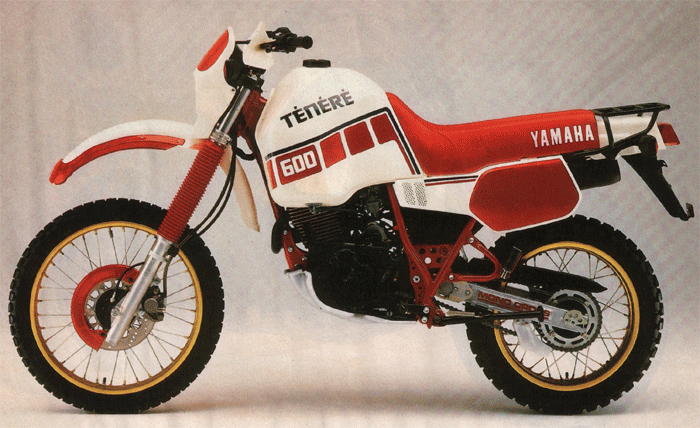

Tutte le '86 '87 avevano 34l?
Dove si trovano serbatoi supplementari?
Grazie! :banana:
Le moto di serie avevano 23 litri di serbatoio.....
E cmq quella di Claudio ? un'84 con un serbatoio costruito in Germania e mai commercializzato in Italia.....
Se riesci potresti provare a cercare gli Acerbis per il TT e per il T?n?r?.......ma sar? dura......
Cmq 23 litri non sono pochi, di quanta autonomia hai pensato di aver bisogno?
PS attento quando scrivi 34l perch? ? una sigla di un tipo di T?n?r? :wink:

vediamo di fare un p? di ordine cos? Andrea si f? un'idea.....
T?n?r? 600 dall'83 all'85
capacit? serbatoio 30 litri
generalmente affidabile e solo avviamento a pedale
T?n?r? 600 dall'86 all'87
Capacit? serbatoio 23 litri
Misto avvimento elettrico e a pedale
Sicuramente da segnalare i problemi legati ai soli tre prigionieri delle teste che portavano ad aprirsi le testate. Di solito cme i T?n?r? che circolano hanno fatto il richiamo di allora con l'aggiunta di due prigionieri. Qualche problema elettrico dovuto all'innovazione dell'avviamento elettrico.
T?n?r? 600 dall'88 all'90
capacit? serbatoio 23 litri
Avviamento solo elettrico
Generalmente affidabile tranne ancora qualche caso di problemi elettrici
Se vuoi parliamo anche del T?n?r? 660 :mrgreen:

1- Quanto sono difficili/costose le soluzioni per aumentare l'autonomia del tener? del 86
2- Se vado a vedere una dell'86 ? possibile vedere se ? stata fatta la modifica della testa?
1) non sono ne difficili ne costose....il problema ? trovare i serbatoi :?
2) i prigionieri della testa devono essere 5 invece di 3......
c'? un errorino da copia & incolla
per precisare
il serbatoio di questa versione ? di 34 litri
Ho riportato i dati ufficiali che riguardano i T?n?r? che ho elencato.
Non ho mai avuto la fortuna di possederne o usarne una dell'86 quindi non ci posso mettere le mani sul fuoco.....
Tu c'? l'hai per?. Quanto ci metti quando fai il pieno?....pi? sicuri di cos? :wink:

per? me l'avevi detto te, sull'oltrepo', che era di 34 lt, ahah!
chettedevodi'? :lol: :lol:
mi avevi fatto notare la differenza tra il mio e quello dell'83-85 che ha una capacit?, come riporti, di 30lt
il mio in pi? ha le paratie laterali che vanno pi? in basso sui fianchi, e 4lt in pi? si giustificano
possibile che il mio ? di 23 e quello dell'83 ? di 30? cos? a occhio nudo mi pare strano
dalle foto si evincono benissimo i 2 serbatoi
mmmmm....mi ricordo che avevamo parlato delle dimensioni dei serbatoi non della capacit?....io ho sempre saputo che quello pi? capiente era il primo e quelli pi? grossi come dimensioni sono stati i successivi.....
Rileggendo quello che hai scritto mi ? venuto in mente che dal tuo modello (86) era stato infilato qualcosa sotto al serbatoio che ha portato via alcuni litri ma che ne ha aumentato il volume "estetico"....devo andare a controllare...ora mi sfugge...magari Adri se lo ricorda....
