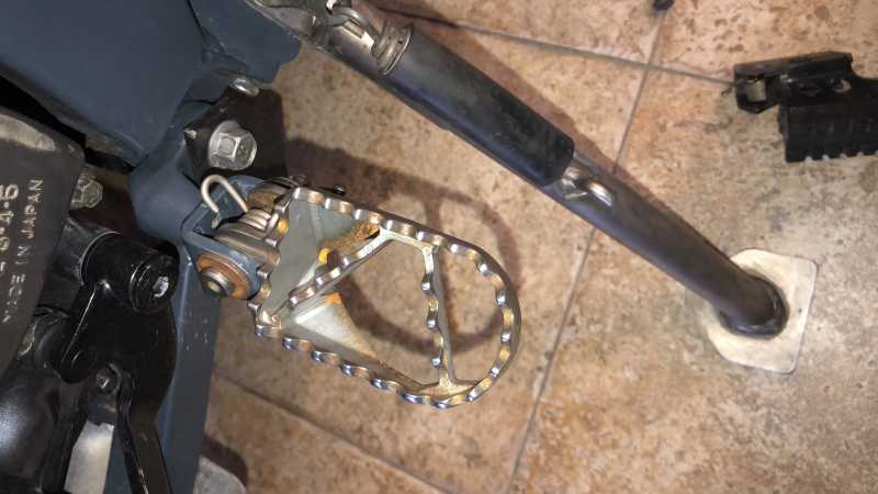

PEDANE MAGGIORATE 17/04/2022 14:30 #7630114
  • Gabri81
  • Avatar di Gabri81
  • Messaggi: 4
Non so quanto ancora possa interessare ma magari per qualcun altro potrebbe essere utile.
Pedane ktm 690 con una limatina di circa mezzo cm sui lati diventano perfette per il super
