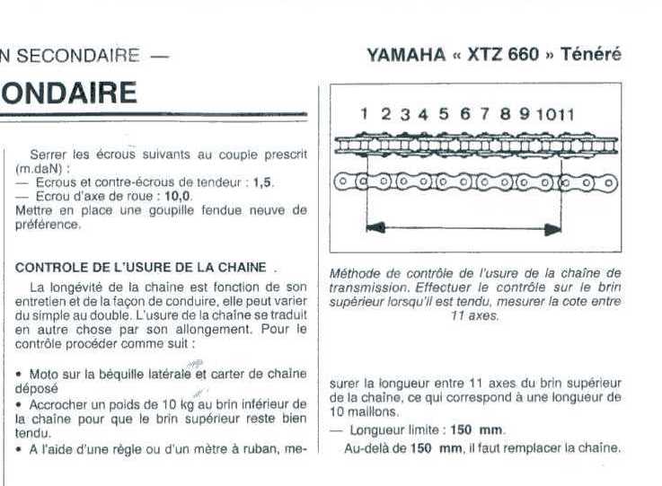

La catena con il tempo tende ad allungarsi a causa dell'usura, come tutti abbiamo sperimentato, quindi ogni tanto la si regola. C'è un momento in cui la catena è troppo usurata, per il 3YF/4MY, che montano una catena tipo 520, il momento è quando la distanza fra 11 perni supera 150 mm. La misura si fa a catena tesa. L'immagine è tratta dal manuale d'officina RTA
So che moto più recenti hanno criteri leggermente diversi (si fa la misura prendendo più maglie), quindi è bene che fai riferimento al manuale della tua moto: sul libretto d'uso questa info non c'è.
