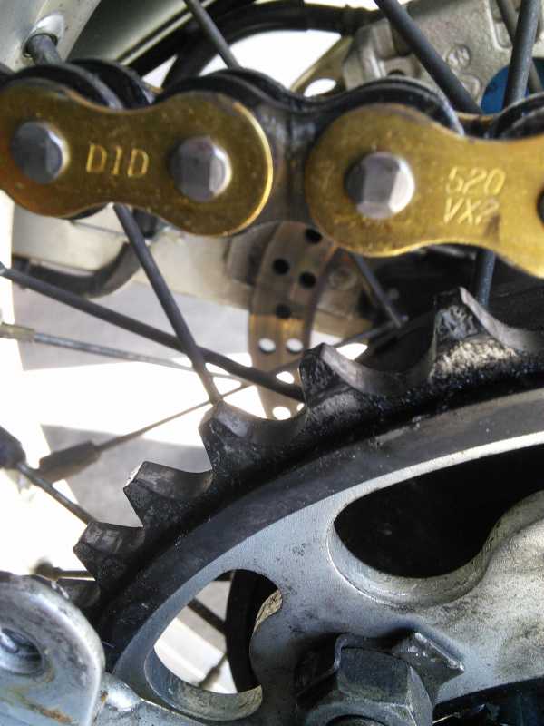

Trittico + parastrappi 10/07/2016 23:47 #7534131
Questa è la catena del Super.....
Trittico + parastrappi 11/07/2016 12:41 #7534160
  • Trevi72
  • Avatar di Trevi72
  • Messaggi: 1013
  • Ringraziamenti ricevuti 10
ma quello in foto non è un 11dx....o sbaglio
Matto di moto
Trittico + parastrappi 12/07/2016 14:33 #7534326
  • Archimede
  • Avatar di Archimede
  • Lo so............devo partire.
  • Messaggi: 57
  • Tessera CTI n.: 1149
No!! Il tubo del freno passa sopra al forcellone!
