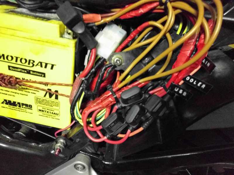

peperlizia ha scritto:
Dopo aver sfiorato un pianto disperato sono riuscito...... Ho svolto tutta la matassa fino ai connettori sotto il serbatoio e ho trovato la magagna, un cavo era spezzato, il rosso del blocchetto appunto...... Cmq io non ho il fusibile e si, sicuramente qualcuno ha messo mano all' impianto poichè ho trovato delle giunture, cavi che da tre diventano uno e da uno diventano tre..... ho saldato bene tutte queste giunte e richiuso, non voglio piu vederlo per almeno un anno!!!!
Io ora ho messo cosi l' impianto perche sui poli della batteria avevo 6 occhielli da collegare e stava diventando una torre;
ho raggruppato tutte le utenze insieme morsettandole con un bullone e da li ho messo un cavo da 4mm diretto alla batteria sia per il + che per il -, invece i cavi da 10mm quelli dell' avviamento sono diretti sulla batteria, cosi ora sulla batteria ho solo 2 occhielli; cavi avviamento + tutte le utenze con un cavo da 4mm, comprese le luci H4,
1) ho esagerato? meglio un cavo da 6mm oppure le luci anabbaglianti le metto dirette sulla batteria?
2) Dove lo devo posizionare il fusibile??? Potrei metterlo in questo ponte che ho creato per snellire i cavi sulla batteria?
Il cavo spezzato forse l' ho rotto io tirando e svolgendo la matassa

Ho ripristinato l' impianto (già da una settimana) e tutto funziona bene. Cambiato i cavi (con i colori che avevo e che ho trovato in ferramenta). Ho messo tutti i fusibili sotto il fianchetto: ventola radiatore - generale - navigatore - fari - abbaglianti. Cosi se per caso uno si rompe on devo smontare mezza moto.

Mah.....per me troppo groviglio, troppi cavi

Si, è molto aggrovigliato, i cavi sono tanti e lo spazio poco, ma tutto l' impianto è separato nelle utenze e bene accessibile per controllare i fusibili
