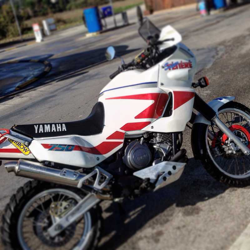

Qualcuno puo gentilmente mettere una foto di come verrebbe la moto con il terminale montato?

Su youtube o google ne trovi quanti ne vuoi…https://www.youtube.com/watch?v=53EBUyVOf88

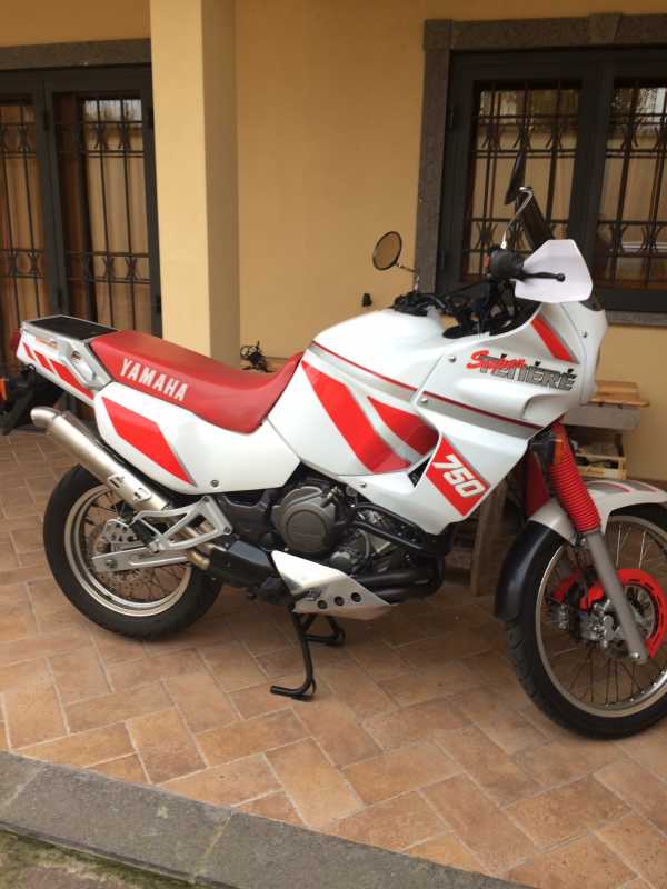

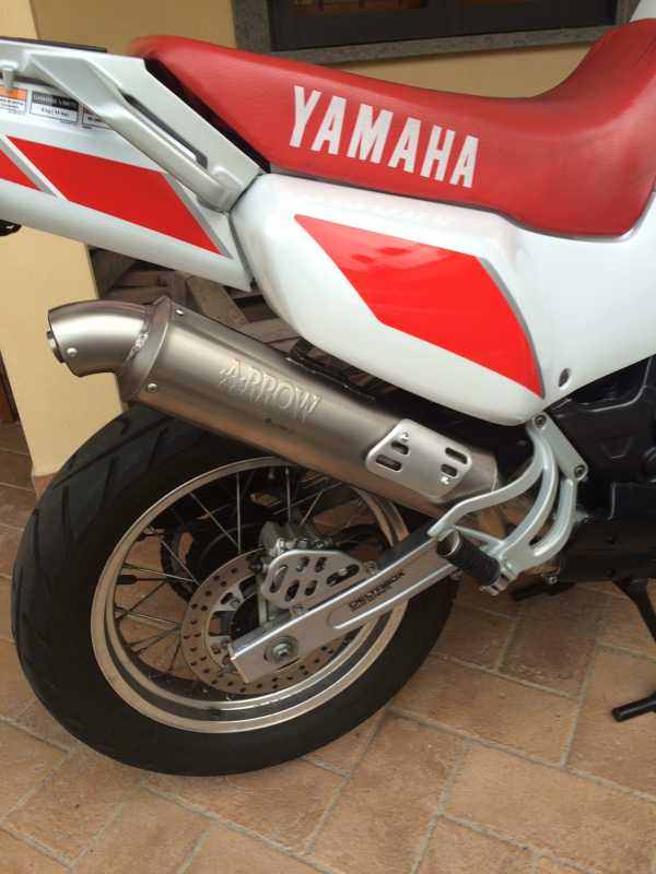

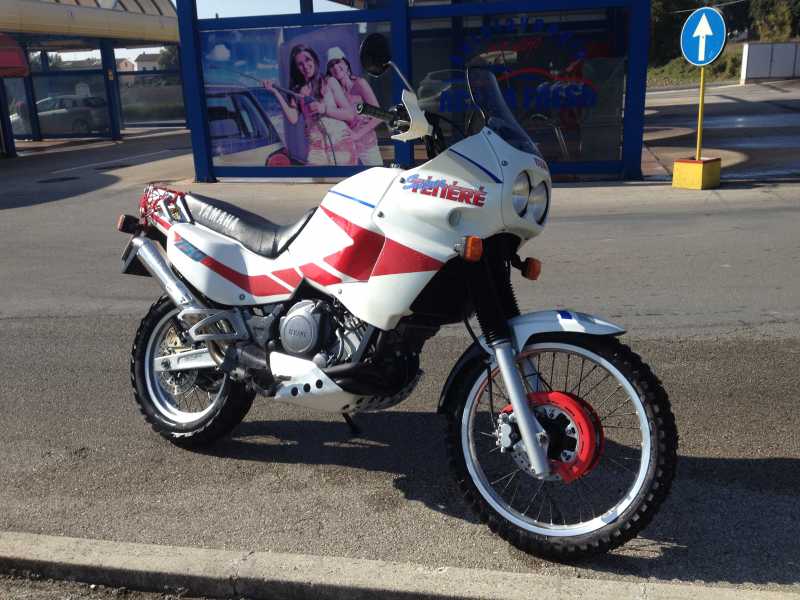

questa è la mia appena lavata..

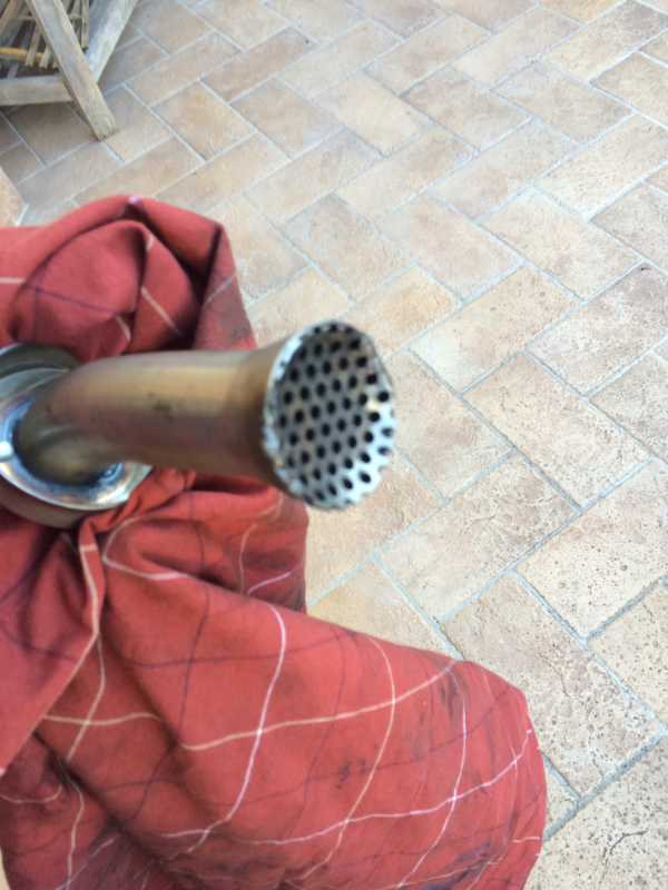

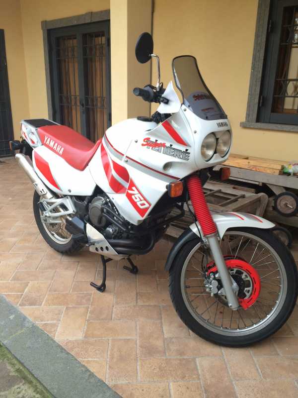

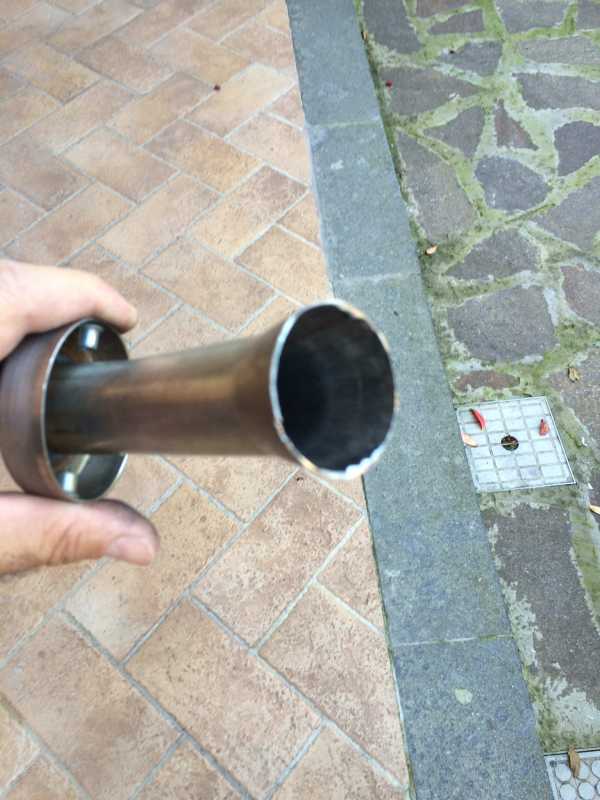

Questa è la mia, monto il db killer con solo la retina finale rimossa.
Rumore accettabilisimo e prestazioni giuste ma molto peso in meno.

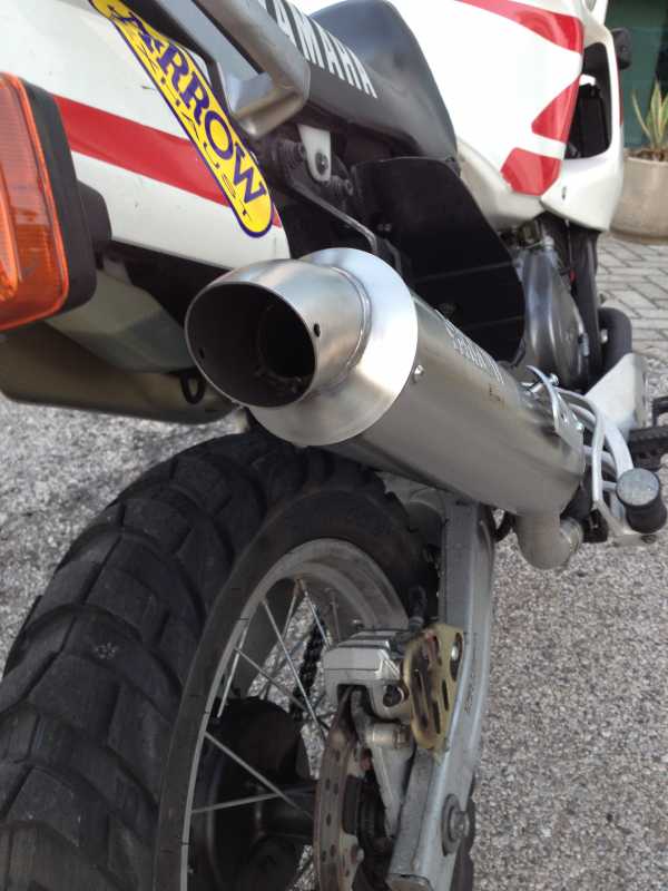

Db killer prima e dopo la cura... :rifle:

In pratica cosa è stato fatto al dB killer ?
Per quanto vedo a tolto la retina forata.

De Sade se guardi la foto si capisce bene. Frullino, via due saldature e via la retina.
Io ho tagliato tutto il tubo, praticamente ho lasciato solo la parte dove si avvita sul terminale, rumore non invadente ed erogazione come se fosse senza dbkiller, forse un pelo di tiro ai bassi in più...

Un po' drastico...però se funziona.
