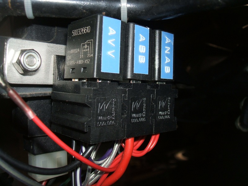

Il mio schema permette di spegnere i fari esattamente come nell'impianto originale, che in pratica non viene toccato.
Se il comando fari è su "OFF" i fari sono spenti: se è su "ON" i fari sono accesi, e SE su questa posizione si aziona l'avviamento, i fari vengono temporaneamente esclusi per stressare meno la batteria.
Appena il motore parte, tutto torna normale.
Come ho detto, il diodo non c'entra niente, l'ho aggiunto solo perché commutando da ANABB a ABB e viceversa il relè a volte non reagiva con precisione

Vero, il diodo non dovrebbe avere ragione di esistere... :whistle: e infatti inizialmente non c'era
Però poi capitava che, dopo aver commutato le luci, mi si spegnessero i fari, e se capita di notte non è bello.
Il relè degli anabbaglianti non attaccava più, e non riuscivo a capirne la ragione: del resto io non sono di estrazione elettronica, ma meccanica, e arrivo fin dove posso.
Ho pensato che da qualche parte il relè andasse a pescare un positivo un po' "incerto", e che un diodo rettificatore in un circuito in DC non si nega a nessuno...
Voilà, problema risolto, non so esattamente come, ma risolto e mai più avuto problemi.
Quanto al deviatore, a me capita spesso di usare, di notte, il comando FLASH non solo per lampeggiare ma anche per illuminare meglio la strada per diversi secondi: non appena stacco il dito torno agli anabbaglianti, più velocemente che con il deviatore.
Dato il tipo di circuito, che in questa situazione accende tutti i filamenti (sono 230 W per i soli fari, se sto entrando in curva e freno aggiungiamo 42 W degli stop, oltre a tutto il resto) il sovraccarico è sicuro.
Come ho detto più volte, la modifica è nata nell'ottica B) delle lampade alogene tradizionali, non per i LED a basso consumo
Su una moto di 25 anni e passa, ho cercato quindi di ridurre tutti gli assorbimenti non strettamente necessari, compreso quello durante l'avviamento.
I relè, sempre di derivazione automotive e di tipo verticale componibili, sono messi dietro la centralina di accensione, non proprio a contatto per lasciare comunque un po' d'aria.

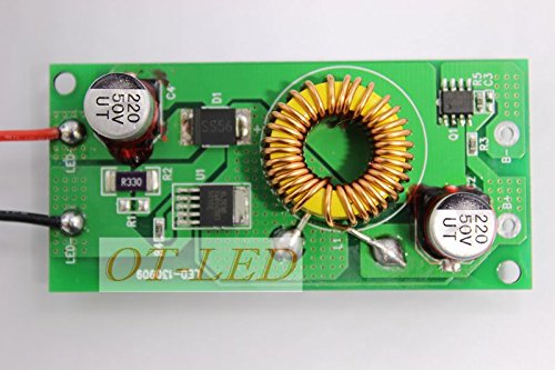

:unsure: :unsure: non sarà un ballast propriamente detto, ma di certo non è nemmeno un condensatore!
E' un completo driver di alimentazione, che provvede ad alimentare il led con la giusta tensione e corrente!

Misu ha scritto: :unsure: :unsure: non sarà un ballast propriamente detto, ma di certo non è nemmeno un condensatore!
Infatti io l'ho chiamato "elettronica di controllo delle lampade". E' un circuito con dei componenti a semiconduttore, fra cui un oscillatore, ed un trasformatore che eleva la tensione a parecchie decine di Volt, tipicamente oltre 30. All'ingresso di questo circuito, però, c'è un condensatore, che serve a stabilizzare la tensione ed eliminare il "ripple" che causa lo sfarfallio a basso regime. Se il condensatore è troppo piccolo non riesce ad eliminare lo sfarfallio...
Qui si vede uno di questi circuiti (da 12V a 36V) e sulla sinistra si vede un bel condensatore in ingresso da 220 uF. Tuttavia un circuito del genere è ovviamente troppo ingombrante per stare "dentro la lampada" e viene messo in uno scatolino esterno, che molti impropriamente chiamano "ballast".
il "ballast" è invece un dispositivo che si monta per alimentare le lampade a scarica nei gas, ad esempio quelle allo Xenon, e che serva a stabilizzare la corrente di scarica. Qui una spiegazione di cosa è un ballast: it.wikipedia.org/wiki/Ballast_(illuminazione)
