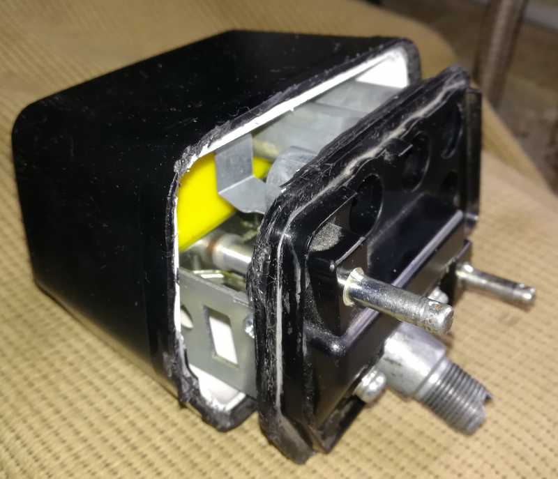

Allora mi son deciso ad aprire il contagiri tagliando la plastica da sotto (grazie dell'indicazione, Luca).

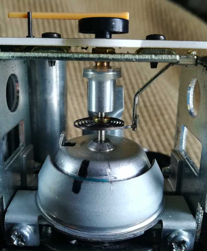

Prossima foto è come si presenta internamente il contagiri. Bene, quel cilindretto di alluminio che si vede sopra la molla a spirale è lo smorzatore, o ammortizzatore che dir si voglia, del perno lancetta. Era tutto "inciaccato" di una sostanza vischiosa che dovrebbe stare dentro lo smorzatore, e invece era uscita fuori. In foto l'avevo già parzialmente pulito.
A questo punto mi son fermato e ci ho pensato su un paio di giorni.

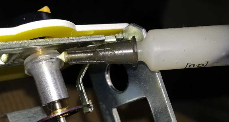

Ho preso una piccola siringa, ridotto l'ago a nemmeno un centimetro e l'ho caricata con un grasso al silicone molto ma molto vischioso che avevo da parte, recuperato non ricordo dove. Con un piccolo cacciavite da orefice ho sollevato il coperchietto in plastica dello smorzatore e gli ho infilato sotto l'ago pompando dentro a fatica il silicone. (vedi foto)
Quando ho pensato fosse pieno ho tolto l'ago e rimesso a posto il coperchio aiutandomi col cacciavitino. Pulito il silicone che era uscito e provato il contagiri.
Ora va bene. E' un po' meno smorzato dell'ago del contachilometri ma direi che ci siamo.
Come alternativa si potrebbe forse usare del grasso di vaselina che si usa per ricoprire i morsetti delle batterie al piombo per evitarne il degrado in condizioni gravose. E' molto viscoso, forse anche più del silicone che ho usato io.
Io ormai gli ho cacciato dentro quel silicone e, se rimane così, non modifico più nulla.
Se avete lo stesso problema, controllate prima rinvio e cavo. Se non risolvete, prima di cercare un altro contagiri comunque difficile da trovare in buone condizioni, potete provare a fare l'intervento descritto sopra.

Ottimo lavoro! colgo l'occasione per chiederti un info. Penso di avere la lampadina della spia degli abbaglianti bruciata. Ho preso la lampadina di ricambio però nel provare a smontare il contagiri mi sono fermato per non fare danni... Tu come hai fatto a smontarlo? e per aprirlo? Grazie mille!
Contagiri meccanico "ballerino" 23/05/2019 19:13 #7601298
  • Messaggi: 23401
  • Ringraziamenti ricevuti 732
  • Tessera FMI n.: 19/300703/M
per smontare l'intero contagiri, ci sono solo 2 coppiglie, puoi sfilare la lampadina da sotto, togliendo il faro
Ultima modifica: 23/05/2019 19:14 da Rettondini Luca.
Contagiri meccanico "ballerino" 27/05/2019 12:45 #7601496
  • Albo91
  • Avatar di Albo91
  • Messaggi: 22
  • Moto: : Teneré 1vj 86
Il contagiri l’ho smontato ma non capisco da dove si smontano le lampadine. Non serve togliere il coperchio sotto?
Contagiri meccanico "ballerino" 27/05/2019 13:07 #7601499
  • Messaggi: 23401
Le lampadine hanno un portalampada di gomma, basta tirarle in basso ( non dai fili)
