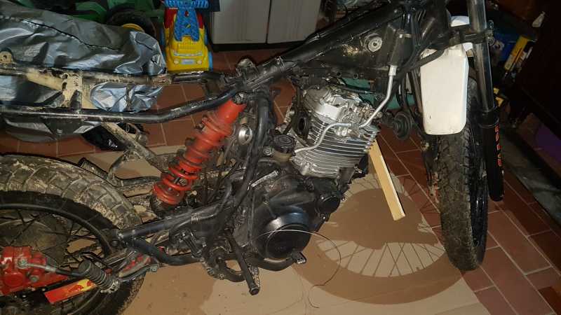

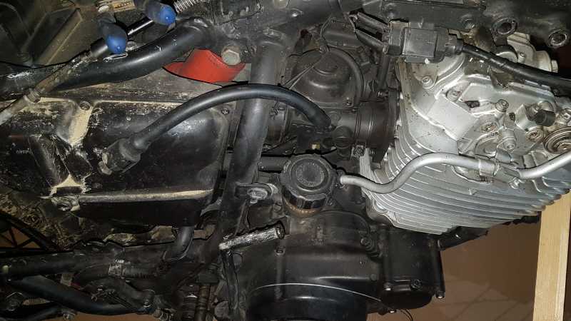

Buongiorno
Questi giorni sto lavorando sulla mia xt 600 3tb k
O iniziato a levare il motore per rifare le valvole e sostituire il coperchio perché se rotto.
Volevo sapere che poso guardare sostituire o fare manutenzione
O già preso i gomoni per le forcelle e olio per cambiare
Sul mono che lavori ché da fare(farlo revisionare? ) e sul forcellone? Il carburatore a i collettori rotti tutte 4 ma non riesco a trovare queli che vengano dal filtro al carburatore. Queli dal carburatore a motore già trovati però non so quale prendere ( o trovato un kit a 25 euro e in paio a 54 euro quale sarà la differenza? )
Grazie in anticipo per chi mi Po dare dei consigli.
Poi questa colorazione con le forcelle nere e originale?(o trovata anche tuti i bulloni figli carburatore tutto verniciato di nero)
